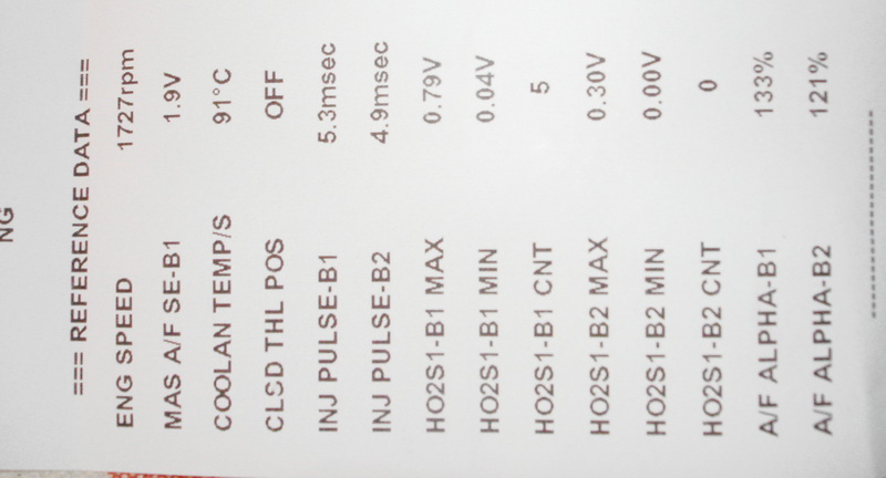

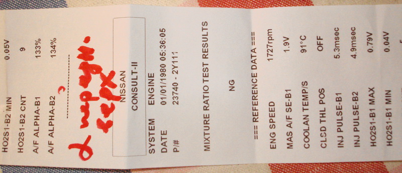

Тогда может кто знает, как интерпретировать следующую распечатку (она длинная, пришлось делать 3 фотографии. Надпись красным может быть ошибочна и вообще не стоит на нее обращать внимание). Идея. собственно, в том, прав ли диагност, пробормотавший, что менять мне нужно верхнюю лямбду.
По твоим данным можно сказать что:
1.Банк 1 -(хз какая голова - левая или правая) - лямбда показывает нормальные значения - по максу 0.84 в и по низу 0.05 в + 8 вспышек - что хорошо, отлично!
2. Банк 2 - лямбда странность показывает - по маскимуму 0.55 в и по минимуму 0.05в.+ 9 вспышек - верх активной зоны не доходит до 0.6в - возможно
лямбда зонд неисправен либо что менее вероятно обедненная смесь похоже (возможно подсос воздуха).
Можно попробывать махнуть местами лямбды и еще раз тест провести. если будет опять на эту лямбду скан показывать - значит точно на замену.
3. на нижней распечатке - подтверждается что лямбда 2 банка чего то не того. вообще в обедненной зоне находится. Скорее всего - она дохлая!
вот привел для Всех выписку из мануала - какие данные должны быть на исправном авто.
a/f alpha у тебя в норме. допустимо 54-154% (чего-то большой разброс) Но недопустим большой разброс между банками - а он у тебя есть.
За ответ спасибо!
Только в Цефире 2 лямбды:
одна - ВЕРХНЯЯ, другая - НИЖНЯЯ
Которая из них врет - вот в чем вопрос. Нижняя или верхняя? Больно накладно обе покупать.
То что на распечатке - эта 2 лямбды верхние. Нижняя у тебя не тестировалась. Да и она не влияет практически на смесь.
