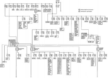

Вот схема питания А33, там всего три реле на зажигание, причем два что в салоне - цепи прикуривателя, а одно под капотом (две группы контактов) что коммутирует остальные цепи:
    102.8 КБ · Просмотры: 701
Это реле (на две группы) в коробке та что между АКБ и фарой...
Но мне тоже кажется что проблема либо в замке зажигания либо в сигналке.
