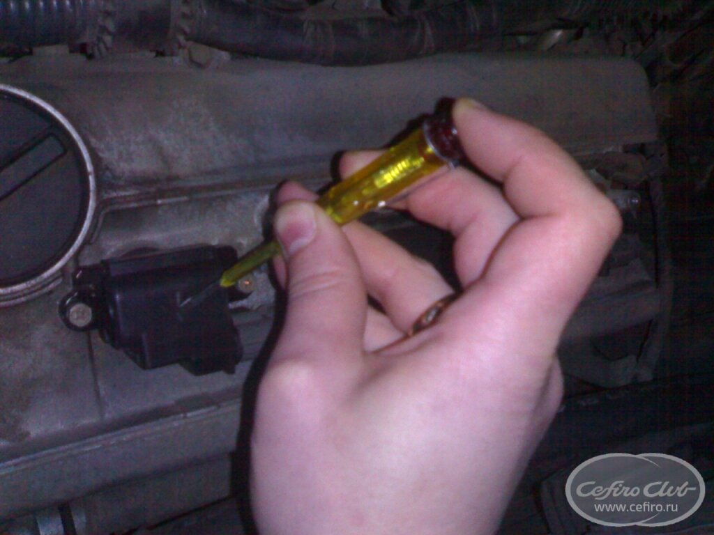

Парни, сегодня нашёл вторую свою больную катушку. Прозвонкой она не определялась, но 21, сс.ка, выкидывала. Обошёлся без осциллографа, с помощью обычной отвёртки-пробника с неоновой лампочкой, которой в розетках фазу ищут 8) На холостых оборотах прикасался пробником к катушке, и неонка мерцала в такт зажиганию. На больной катушке она мерцала очень редко и бессвязно. Заменил катушку и - о чудо! - 55!, после 30 км, в т. ч. и по пробкам (на минимально возможных оборотах).

Опиши подробнее куда и как такал пробником,снимал или нет катушку?.Если есть возможность,то сфотографируй. Интересный опыт,думаю всем пригодится.
не-не, катушки не снимал. Схема включения штатная. Движок работает на холостых. Пробником прикасался к телу катушки: к передним - плоским и широким - прямо посередине корпуса сверху, к задним - узким и высоким - под углом, катушки касался под разъемом. Контакта тут не нужно, ловим высоковольтные наводки. Главное - плотнее прижать жало пробника к катушке, и плотнее сверху пробника (к контактной площадке) прижать палец. Второй рукой за корпус машины брать НЕ НАДО! :) фото чуть позже. Осциллограф, конечно, не заменит, но качественно - вполне. Еще в чем плюс - проверяем катушку не по входу, а по выходу, т.е. по ВВ напряжению.
Netbot, попробую, если действительно так легко "проделать диагностику" тогда железно в раздел "Своими силами".... просто свой осциллограф в 500 км...а пробник в любом магазине... респект... ;)
