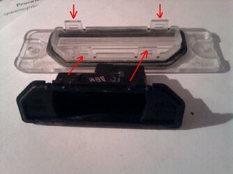

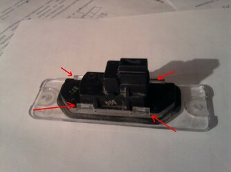

Подскажите, как реально добраться до этих лампочек, я всё перепробовал, снимал обшивку крышки багажника, на там толком не подлезешь, снаружи болты мешает открутить накладка, просто неохота поломать эти фонари,даже фишку питания непонятно как снять, если есть у кого фотоотчёт киньте ссылку или подробно распишите как их заменить. Заранее благодарен!!!!
Вот фото фонарика собранного и со снятым стеклом.
Нужно добраться и аккуратно отогнуть два держателя с любой стороны.
Обозначил стрелками.

Огромное спасибо, подумал что в принципе только так и реально их снять, только трудно добраться до этих защёлок, и отогнуть их, но ведь их 4, разве не все их надо отгибать???? Ещё раз спасибо!!!!
Главное выщелкнуть одну сторону, вторая сторона сама выйдет ;)
А фишка питания как вытаскивается, не подскажите, чтобы потом не задавать вопросов!
На фишке пластина/фиксатор. Нажать и одновременно выдвинуть разъём.
