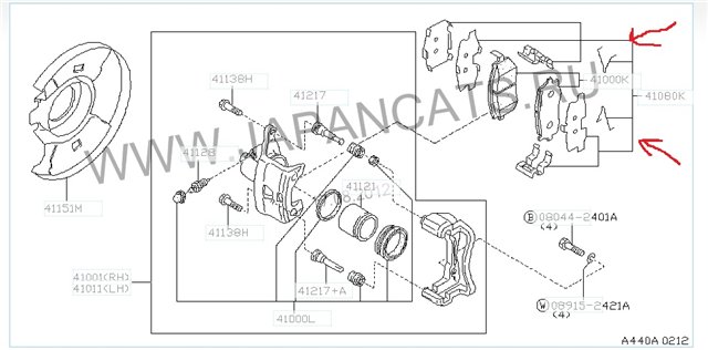

а вообще о каких пружинках идёт речь? можешь показать на схеме?

ну я не знаю как их правильно назвать, пружинка или проволока мож и есть какой-нить научный термин у них.
Стрелочками указал
Сам не знал об их существовании пока Илья (Secord) не подсказал
а на контрактах ты их не видел потому что наверное в них неориг колодки были без отверстий для них, вот и выкинули
не не, эти пластины стоят, я их всегда считал за "антикрипные" пластины :)

.. как их правильно назвать, пружинка или проволока мож и есть какой-нить научный термин у них....
- Пружина возвратная
- Деталь SPRING-RETURN,F
-Пружинка возвратная суппорта тормозного
я поставил пружины от копейки, там только загнуть концы в другую сторону.

Пружинки разводные, чуть выше на картинке есть, присутствуют у тебя?
если это те детали, что указаны красными стрелками, то да, присутствуют.
