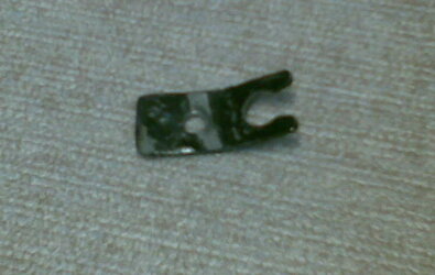

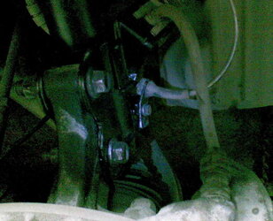

Вот дождался я своего пыльника передней стойки и заменил передние амортизаторы. Что могу сказать, либо не внимательно читал либо просто упустил из вида что не совсем аналог стойки Токико, ухо крепления провода АБС немного не такое, возникает мысль что недокомплект, но отступать не куда и так ждал пыльник месяц, а через неделю в круиз, пришлось доработать что есть. Срезал болгаркой старое ухо прямо по шву точечной сварки, полностью выровнял его в месте изгиба, просверлил отверстие и закрепил на новой стойке в имеющемся технологическом креплении, правда крепление это (которое с гайкой вваренной) подогнул молотком к стойке, до упора гайки в стойку, получил в итоге 1:1 оригинальные размеры.
    38.5 КБ · Просмотры: 1 584
    93.2 КБ · Просмотры: 201
    39.5 КБ · Просмотры: 2 792
    82.4 КБ · Просмотры: 1 577
    71.9 КБ · Просмотры: 2 883
Забыл добавить что родные стойки похоже НЕгазовые, так как полный ноль по выталкиванию штока, хотя надпись ДУ НОТ ОУПЕН имеется, но полностью газ не мог выйти ИМХО причем на обеих сухих и еще работающих стойках, на 100% не меняных от родясь ОРИДЖИНАЛ.
А самое главное перестало вообще тянуть вправо, при чем именно на правой стойке был разбит отбойник что наводит на определенные мысли, так что даже в 0.5 градуса разница в развале для нашей "чувствительной" подвески - уже тянет (именно такой угол при сходе-развале показал разницу прибор) вот вам и допуск на разницу в 1 градус.
