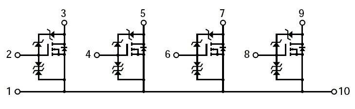

В микросхеме 4 полевика, так что можно при желании имея старую материнскую плату с полевыми транзюкками в преобразователях, собрать её на монтажной плате, причем полевики в материнской плате от компа примерно в 10 раз мощнее...

Если что у меня одна такая есть, досталась из ЕСУ SR20DE, там она правда форсунками управляет...
