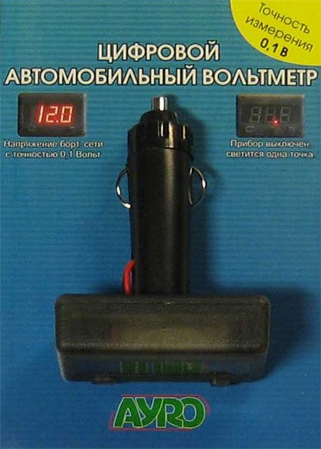

Можно приобрести такую штуку
и воткнуть в прикуриватель.
Стоит не дорого. Постоянный контроль бортовой сети, может помочь с выявлением нагрузки просаживающей напругу.
