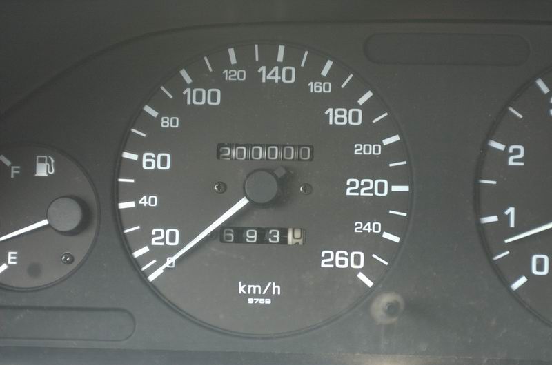

На моем одометре пробег 124тыс с копейками. Покупал в феврале 2009г. с пробегом 108тыс. Точно знаю, что тысяч 50-60 скручено, так как в японской сервистной книжке последний сервис на 124 тыс. По состоянию машинка уставшая, но за эти 16 тыс она меня не подвела.
