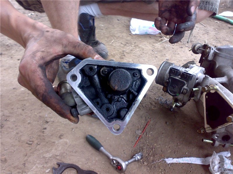

Вот такой был КХХ в моей Цефире, коллектор такой же. Как машина ездила, заводилась и вела себя адекватно, я даже не представляю. Ниссан рулит.

smysch, потом на герметик садили? я фотку своего сделаю, будет намного хуже на вид, просто уверен, ща ездю, обороты гуляют, ужос, проваливаются до 350-400...

Lion: На герметик полюбой.

а прокладки че нет на КХХ? :D какой герметик нормальный?)
чистить только сам КХХ или еще то место куда он крепится?)

На заметку будущим чистильщикам и тем кто до сих пор борется с расходом!
Перед сборкой КХХ необходимо: закрыть основной клапан. Для этого нужно
разобрать весь привод, снять статор и от руки подкрутить ротор до упора.
(клапан полностью закрыт). Герметичность можно проверить ртом,
попытаться продуть клапан.
