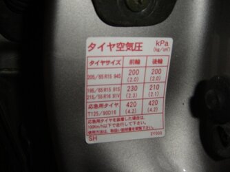

вот надосуге сфоткал наклейку про давление
    109.3 КБ · Просмотры: 1 147
а t125/90d16 - это запаска чтоли? у меня полноразмерная
ага, запаска, полноразменое колесо, я думаю, кто то по собственной инициативе воткнул, или оно с завода идет?
