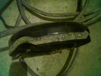

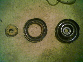

Есть разные способы подъёма машины, но на данных машинах я использую именно такой (так как запас хода передних стоек вниз очень большой). Беру вторые опорные чашки пружин и вырезаю в них отверстия под пыльник стойки. В принципе не обязательно брать родные, нужно чтобы в них нормально легла пружина диаметром 175 мм. А затем свариваю с родными на нужном расстоянии. Обычно 20-30 мм.
