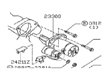

Привет всем. Снял стартер, почистил, смазал, собрал установил, и вот проблема - накидываю клемму АКБ - стартер сам запускается и шумит как дрель. Что не так?
перепутал наверно клемы к втягивающему
Посмотри внимательно ресунок, ты перепутал при подсоединении клемы, перекинь и будет тебе счастье...

Ну точно, перекинул провода и все- запуск как часики. Всем СПАСИБО.
