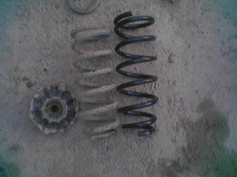

Поставил пружины сделанные под заказ. У штатных диаметр витка 12,6 мм, у новых 13,0 мм. И длиннее на 15 мм. Сразу после установки высота от земли до края колёсной арки 730 мм, после небольшой обкатки 710 мм, больше не проседает. Зад стал жестче, ушли пробои на кочках. Посмотрим как дело будет дальше. Вот фото старых и новых пружин:

Александр С. - Саша , если Ваши новые пружины поведут себя в работе замечательно, то можно ли заказать у Вас комплект задних пружин, а то все-таки цены у Вас 2700 за комплект, а у нас в Кунцево комплект новых на А33 стоит 8900 ?
Заказать то можно, но сколько ждать когда закончатся испытания :) . По опыту : "левые" пружины на ВАЗах проседают через полгода.
