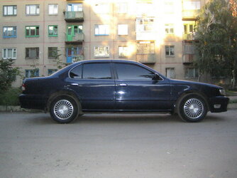

вот моя без проставок
Прошу принять во внимание, что из тяжестей в багажнике: запаска, набор ключей, сумка с пузырьками для машины и аптечкой и т.п.
