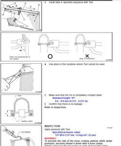

думаю лучше контракт, там хоть вернуть можно и проверить, а ещё ставят, бачки паянные из латуни, это предпочтительнее, хотя выходит, как контрактный радиатор.
вот так сделать, как показано в мануале, можно имея спец инструмент.
