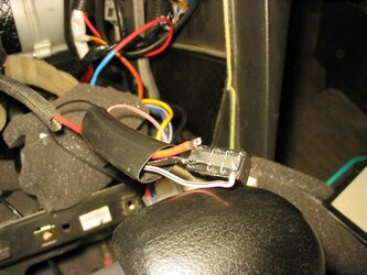

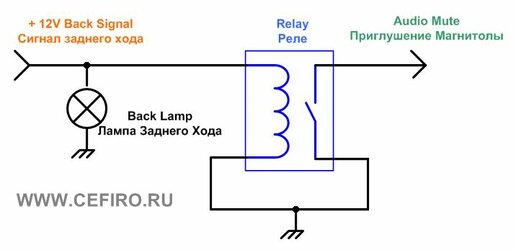

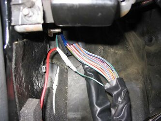

Реализовал я свою идею - приглушение магнитолы при включении заднего хода. Делается все просто. Необходимо найти кабель сигнала на лампу заднего хода, припаять к ней реле (чтобы из сигнала плюса, получить сигнал минус, необходимый для магнитолы). Кабель удобнее всего брать из жгута, который проходит под порогом и входит в торпеду. Необходимо в крышке багажника отщелкнуть клипсы и посмотреть цвет кабеля, который подходит к лампе и найти такой же в жгуте около торпеды. Землю можно взять где-нибудь рядом под винт на кузов.
Реле обычное, самое маломощное, 12 вольт, с нормально разомкнутыми контактами.
Из опыта - отличная вещь Не надо больше крутить ручку громкости при езде назад, а потом крутить обратно и ориентироваться по удару по кузову.
    21.1 КБ · Просмотры: 2 658
    55.5 КБ · Просмотры: 3 551
    56.8 КБ · Просмотры: 3 565

А не мог бы ты схемку нарисовать как подключить припаять реле (чтобы из сигнала плюса, получить сигнал минус, необходимый для магнитолы). и также доработаную схемку для тех у кого АКПП?
