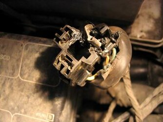

А вот кстати наследство оставленное предыдущим хозяином, возможно это результат более мощных ламп...
Разъем пришлось заменить на жигулевский.

скорее результат плохого контакта штеккера на лампе и колодки с проводом... Сопротивление мощных и не очень ламп почти одинаково, следственно повышенной температуры ждать не приходится...
