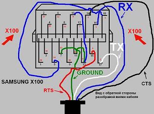

Неполучилось у меня подключится к коробке RE4F03B FQ40 через самодельный адаптер из DATA CABLE от SAMSUNG X100, предварительтно я переподключил вилку к кабелю от SAMSUNG C100, там нужно подключить RTS а CTS оставить висеть в воздухе, кабель заработал на C100, собрал схему Ганса

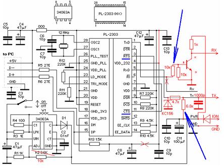

все в точь в точь, только транзистор использовал КТ3102БМ, соединил вместе RTS и STC
наприжение при подключеном адаптере к компу и питание адаптера от АКБ, TX-5V а RX-ноль с чемто.
Пробовал на COM порте который определился по умолчанию для кабеля, и пробовал переключить на COM 2, на скоростях 9600 и 19200, связи нет.
У ганса две схемы, на первой резистор питания TX 10кОм, на второй 6.8кОм, попробую уменьшить резистор чтобы наприжение поднялось выше 5V, нужно чтобы было 7.7V.

первый этап проверки проходит нормально. а в пункте 6 напряжение около 8В. :(
Перепаял R1 c 10Ком на 6К8, напруга на TX теперь 6V при подкл адаптере к USB, еще перепаял подтяжку транзистора R5 с 10Ком на 1Ком, транзистор перестал открыватся, на RX стало наприжение АКБ при подкл к USB, перепаял R4 с 4К7 на 1Ком, транзистор начал открыватся, наприжение на RX стало гдето 0,10V
Странно, заменил сначало 2 резистора R1 с 10Ком на 6К8 и R5 с 10 на 1Ком, и транзистор перестал открыватся, потом опять вернул R5 10Ком и также транзистор не открывается, напруга АКБ на RX при подключ к USB.
