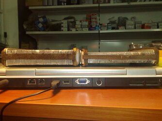

С небольшим отставанием от намеченного графика операция по замене радиатора была таки завершена.
Был приобретен на разборе радиатор от либерти, он же по-моему сани В14, габариты (ВхШхГ) полностью совпадают с указанными выше.
Фото радиаторов нового и родного (см вложение).
При разборе было обнаружено, что радиатор печки не забит пылью, салонные фильтры чисты (что неудивительно – заменены в начале зимы), т.е. ничего не препятствует теплообмену. Сам радиатор внутри тоже был чист, без отложений.
При установке было обнаружено, что данный радиатор будучи толще родного, именно на эту "толщину" (8мм при замере штангенциркулем) и не входит в короб печки моего автомобиля (сингапурец а33 2000г). При помощи ножовок, «такой то матери» и еще одного дня он таки был помещен на место.
Установив радиатор, я, к сожалению, не получил того жара от печки, что можно встретить в тех же жигулях, но даже не смотря на то, что на улице сейчас тепло (-4-5гр) было заметно, что на автомате климат стабилизируется гораздо быстрее, т.е. отбросив субъективные оценки и ожидание чуда, можно признать, что толк от замены был (представляю сейчас смех мастеровых на СТО, читающих это сообщение).
Поэтому тешу себя надеждою, что в предстоящие на следующей неделе морозы новый радиатор добавит тепла к установленным ранее помпе и подогревам сидений.
    109.3 КБ · Просмотры: 2 758
