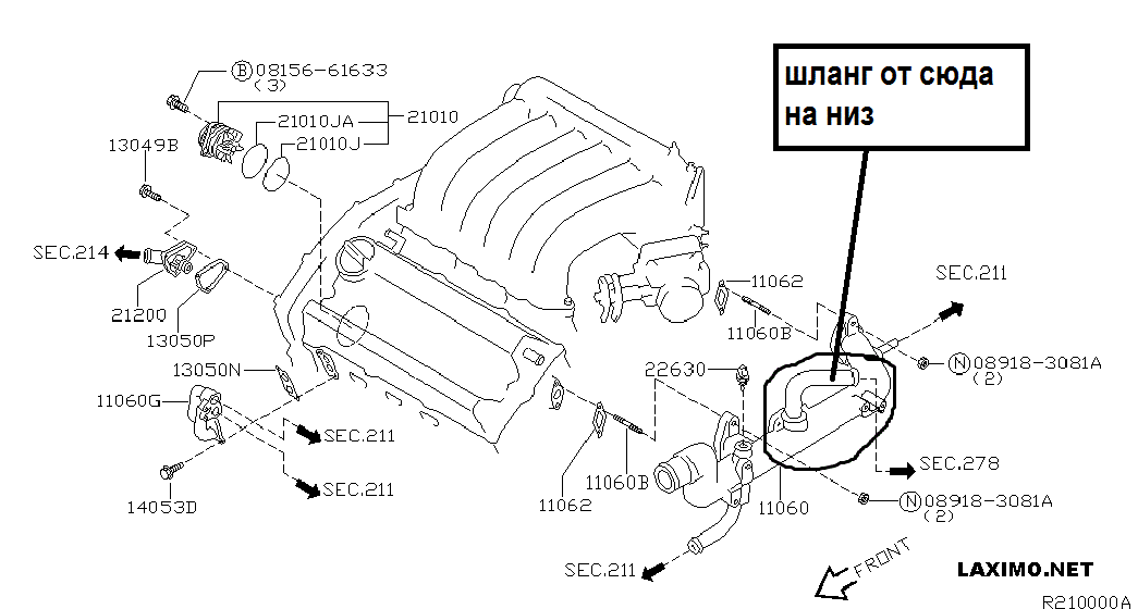

менял местами шланги, ничего не поменялосьigorRN сказал(а):Доброго времени суток.Имел я цыфру 96 г А32 2.0 АТ , в ней была жара (ездил в сланцах,шортах и футболке в -30),сейчас стоит под забором под снегом(дтп).Ну а теперь о веселом купил еще цыфру 97 г. А32 2.0 АТ ,в ней было тепло только до -15.Переделал все что описано в этой теме кроме замены радиатора печки . И наконец пришла умная мысль ,сравнить старый цефирик (который под снегом) с теперешним, оказалось вся система охлаждения и отопления один в один, кроме шлангов которые идут на печку.Оказалось верхний шланг должен идти на нижний выход печки ,а нижний на верхний,Вчера переставил и поехал купил сланцы!!!!!!!!!!

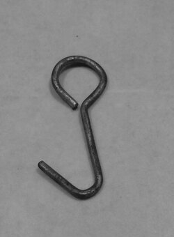

ниссан такие крючки не выпускает, так что можешь его повесить на гвоздик)))Nikkitos сказал(а):Люди,разбирал печку,сам корпус белый, выпал крючок незнаю откуда,скажите куда его ставить?

Добрый день!! У меня этот шланг подключен к верхнему входу печки, получается не правильно???? подскажите пожалуйста как правильно все таки должен быть подключен он? Может из за этого я замерзаю в машинеigorRN сказал(а):Доброго времени суток.Имел я цыфру 96 г А32 2.0 АТ , в ней была жара (ездил в сланцах,шортах и футболке в -30),сейчас стоит под забором под снегом(дтп).Ну а теперь о веселом купил еще цыфру 97 г. А32 2.0 АТ ,в ней было тепло только до -15.Переделал все что описано в этой теме кроме замены радиатора печки . И наконец пришла умная мысль ,сравнить старый цефирик (который под снегом) с теперешним, оказалось вся система охлаждения и отопления один в один, кроме шлангов которые идут на печку.Оказалось верхний шланг должен идти на нижний выход печки ,а нижний на верхний,Вчера переставил и поехал купил сланцы!!!!!!!!!!
человеку же помогло... просто интересно как все таки правильно может у меня напутано что тоremus сказал(а):не забивай себе голову, поменяй радиатор печки на толстый
