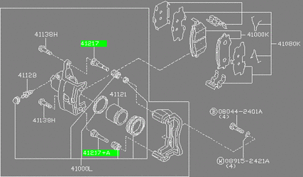

насколько я понимаю, речь идёт о переднем суппорте
если так, то, согласно картинке, скоба отдельно не поставляется
под втулками суппорта ты, вероятно, понимаешь то, что обозначено зелёным цветом. если так, то это так называемые "пальцы"
их номера что европейские, что японские одинаковы - 44140-N9500 и 44139-16E01, насколько мне известно они не ремонтопригодны.
суппорт левый - 41011-88E02 или 41011-4L010
суппорт правый - 41001-88E02 или 41001-4L010
