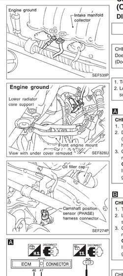

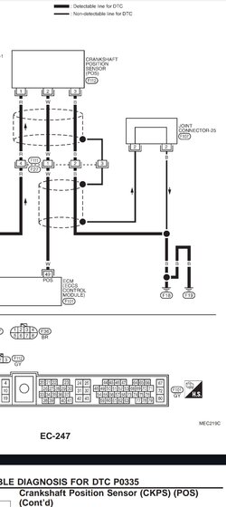

На осциллограф занято место у электрика, пока нету возможности, в мануале получается что провод массы и экрана соединяются, дальше ещë провод, там он разделяется и подключается где-то в районе коллектора впускного,но у меня массы на коллектор вообще не одной нету, как правильно подключить? Есть информации подробная где они должны подключатся и зачем разделение?

Разделение - "сигнальная" масса(пин3) и экран.
Место подключение - над жгутом, судя по мануалу.
Точно не могу сказать, не было у меня А32
Как понять сигнальная масса? Насколько я знаю на сам датчик приходит три провода, +12в, сигнальный провод +5в от ЭБУ
И третий просто масса.
"И третий просто масса." По ней ведь тоже импульс идёт
Мультиметром и не увидишь.
