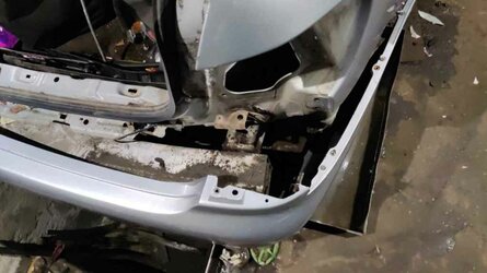

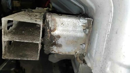

Господа!
Хотел (и все еще хочу) поставить короткий бампер от цефиро на максиму А33. Поиском по форумам смотрел, что железо одинаковое видел, что бампера взаимозаменяемые видел, но купленный мной короткий бампер на максиму не лезет, зараза! Он тупо упирается в усилитель бампера (пенопластовую нахлобучку от длинного бампера, конечно, сняли) и не доходит до креплений на кузове. Усилители бампера на всех моделях вроде одинаковые. Может быть, башмаки к кузову разной величины? В общем, может быть, кто-нибудь подскажет, почему не лезет? rear_bump3.jpg side2.jpg
Кронштейн до 2001
85210-2Y000​
С 2001
85210-3Y100​
Спасибо. Мне на форуме-побратиме то же самое написали. Это единственное логическое объяснение, но я смотрю на фотографию кронштейна с этим каталожным номером, и визуально он как-то не короче моих. Ну, попробую найти и поставить.
