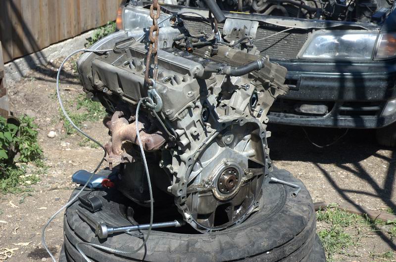

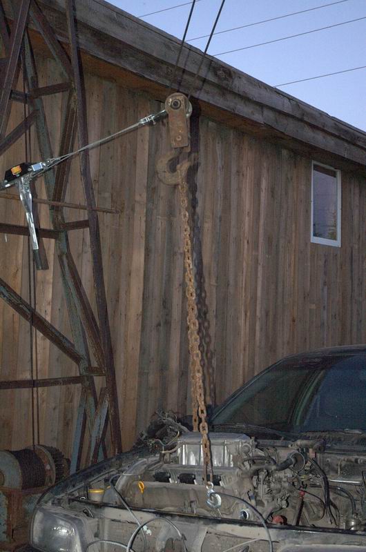

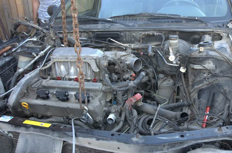

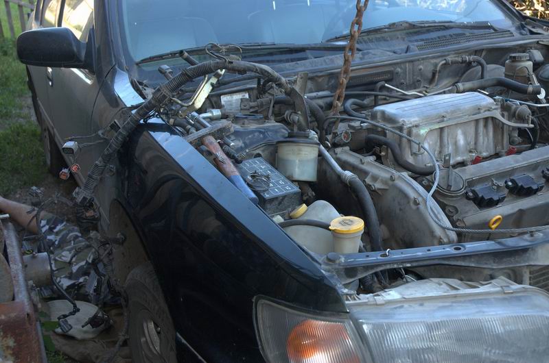

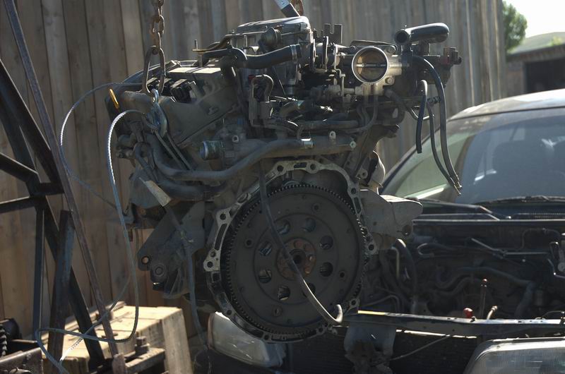

Много похожих тем на форуме. Кто-то обсуждает за и против, кто-то пытается разобраться с проблемами в электрике, мозгах, регистрации... А вот меня интересует исключительно сам процесс замены. Выходит ли двигатель наверх? Как удобнее снимать? С АКПП вместе или без? Какие есть подводные камни?
Выходит через верх. С АКПП только через низ.
Как это было у меня: blog.php?u=14642&b=62
с АКПП выходит наверх, но трудно
Возникла проблемка при снятии. Гидротранформатор не хочет отделяться от маховика(( 4 болта крепления открутил. а он все равно вместе с движком двигается.
надеюсь стартер снял), если да, то закисли шпонки направляющих. Плоская отвертка и молоток спасут
