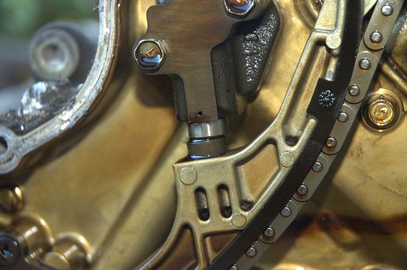

Через окошко нужно для начала глянуть выход штока. Если цепь не вытянута и при работе посторонних звуков нет, то забить. За одно можно натяжитель промыть и проверить. Можно было бы и натяжитель махнуть, но, насколько я помню, современная замена не подходит к старому типу башмака натяжителя. А в целом, цепи можно самому поменять не снимая двигатель.
Я менял на 215 по одометру цепи, один натяжитель малых цепей подуставший был, в остальном никаких признаков износа. Реальный пробег, я думаю, не меньше 415т.км. был.
Вот так было:
Менял я натяжитель с новым номером,встает по крепежу нормально,только шток немного не по центру в башмак упирается,не проблемно,не соскочет!
