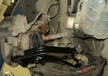

У меня вот такой вопрос. Макс а32.Рычаги передние вкручиваются в подрамник??? или болт проходит через подрамник и вкручивается в кузов.???
P.S менял шаровые и на одном рычаге когда откручивал средний болт крепления рычага выкрутился с резьбой. Теперь соответственно на 2 болтах и чтото там на кочках брякает отдает в кузов под ноги. В момент торможения намного тише.но это не суппорта...

А что с болтом делать? Там не куда его вкручивать....
Ну как что делать? Снимаем рычаги, подрамник, режем три стороны квадрата вокруг закладной гайки, отгибаем, срезаем-заменяем закладную гайку, загибаем кусок лонжерона (или подрамника) на место, завариваем полуавтоматом, собираем в обратной последовательности. Ребят, чудес не бывает! Сорвали гайку в кузове, без хирургии не обойтись.
А что если просто мечиком нарезать резьбу?
Если закладная гайка в лонжероне квадратной формы (как зачастую и бывает), то рассверливать под больший диаметр болта уже некуда - тонкие стенки лопнут, когда будешь проходить метчиком.
На фото этот болт вкручивается в подрамник или в вкузов?
фото не мое.и у меня с другой стороны проблема с болтом

Вообще судя по каталогу все три болта закручиваются в подрамник, а подрамник через четыре сайлентблока прикручен к кузову. Насколько я помню, была такая проблема с ниссаном на СТО, где я работал. Мужики просверлили подрамник насквозь, сверху подсунули гайку и прикрутили длинным болтом.
К подрамнику

Вообщем поездил я так месяца 2 в итоге разбило задний сайлент рычага щас заказал задний и передний сайленты.как придут сразу погоню на сто с этой проблемой.
