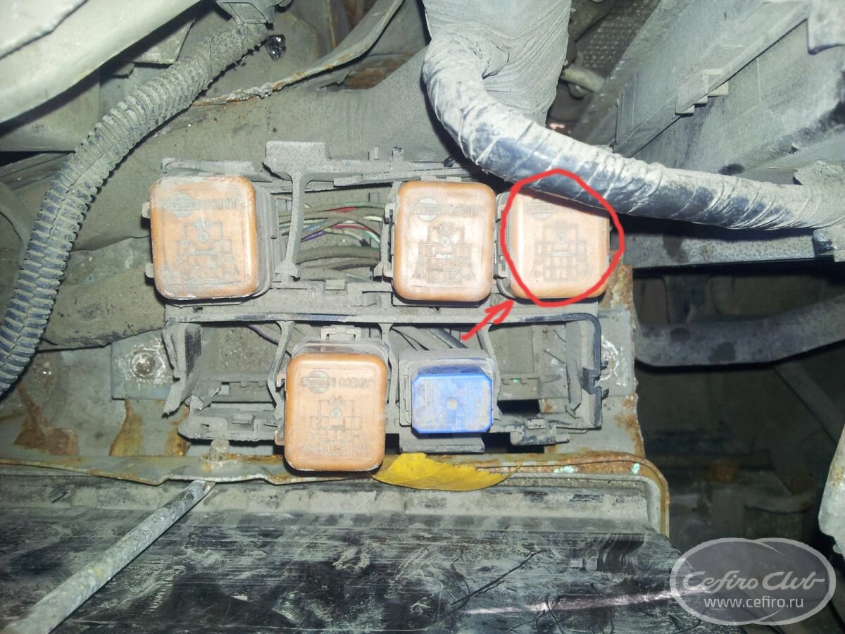

А оказалось все просто!!! Вот в этой коробочке (она у меня сейчас перевернута) у "телевизора" :
на вот этом месте у релюхи, отвечающей за зажигание:

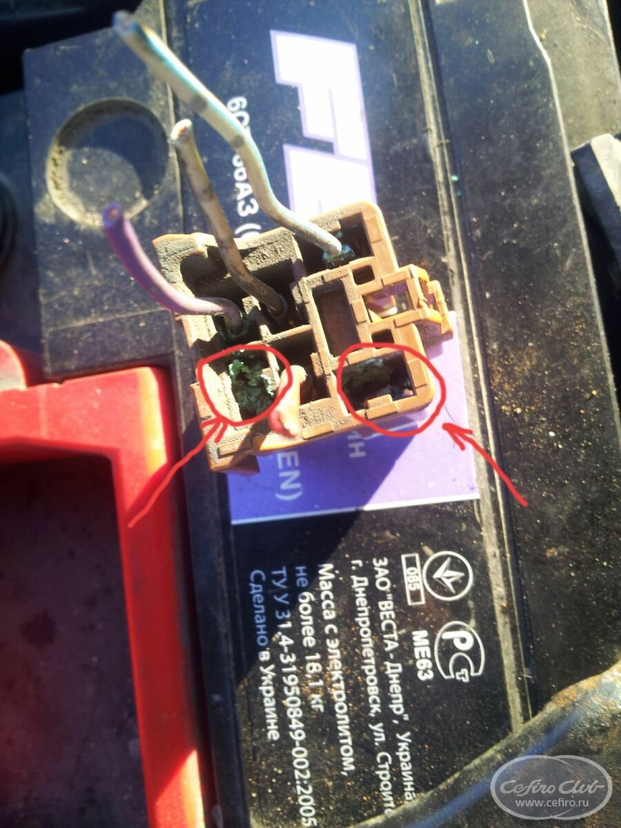

сгнили контакты:
а сгнили они потому, что сама коробочка у меня уже деформирована и треснута, и еще потому, ЧТО ТАК МНОГО СОЛИ на дорогах в питере!!!)))

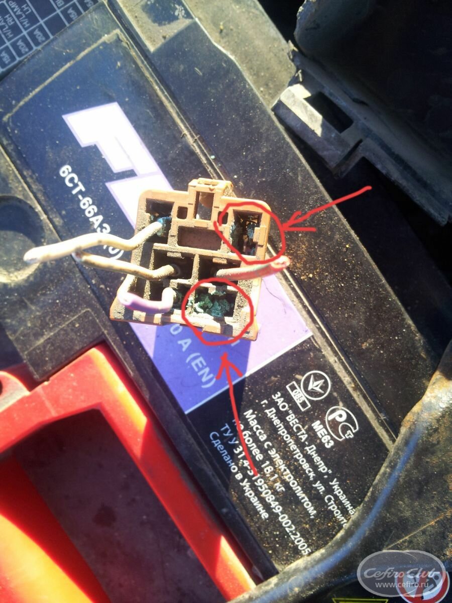

короче перепаяли электрики мне клемму реле:
и отпустили восвояси.

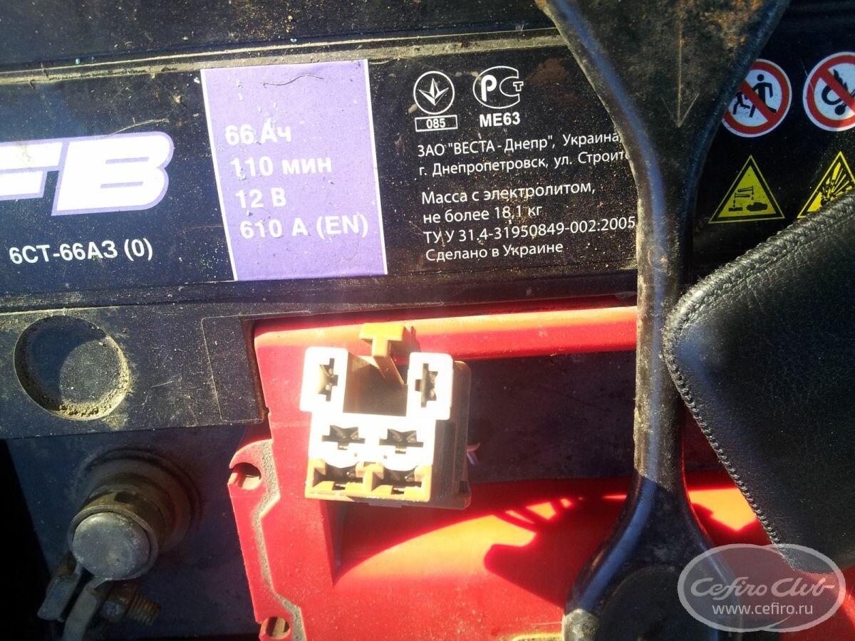

А вот как сама клемма выглядит ( на всякий случай):
Вобщем советую всем проверить герметичность этой коробочки. Либо запаять ее в пакет.
