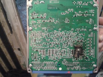

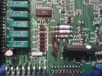

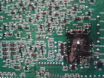

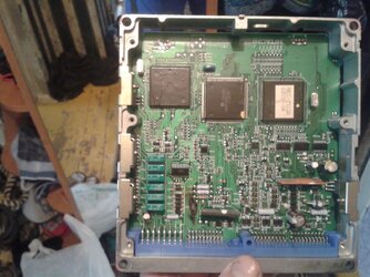

Просто пыхнул комп, купил новый поставил, даже зажигание не успел включить, как выгорел. на старом маленький чёрный один сгорел, а на новом на этом же месте размером с 5 рублей пятно. Подскажите где косяк. Просто косу вытаскивать советуют, а это сами пономаете ксколько времени уйдет.
96 год, кузов А32 двигатель VQ20DE
Распиновка разъёмов компа есть в книге, скачать можно тут же на сайте.
Но чем она поможет тебе искать коротышь? Сфотай плату сгоревшую (обе) и выложи суда, может кто подскажет что сгорело и в каком направлении копать.
Вот фотки. Могу более детально!

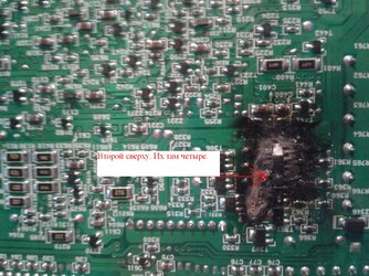

Тот был новый, а вот старый. рядом его нет я примерно объясню где и что.
Выделенные сгорели.

дело не в компе, скорее всего что то из исполнительных механизмов имеет коротыш, типа кхх и иже с ним
КХХ, катушка(и), форсунка(и), подушка(и) двигателя (электро) и т.д.
Смотри на плате к какому контакту разъёма идут выгоревшие дорожки, в мануале на схеме смотри, что повешено на этом контакте.
Отсюда и разбирайся.
