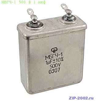

Мужики всем спасибо за содействие. Поставил конденсатор все заработало. Правда у себя в городе я не нашел конденсатор номиналом 2,2 мкф а поставил 1 мкф 500в отечественный правда немного великоват пришлось переделать кое что. Пока все работает а там видно будет. Но тот 2.2 мкф буду искать как найду так и поставлю. Короче проблема решена. Спасибо.

конденсатор я поставил вот такой отечественный
а как его поставил на двигатель сделаю фото и прикреплю.
