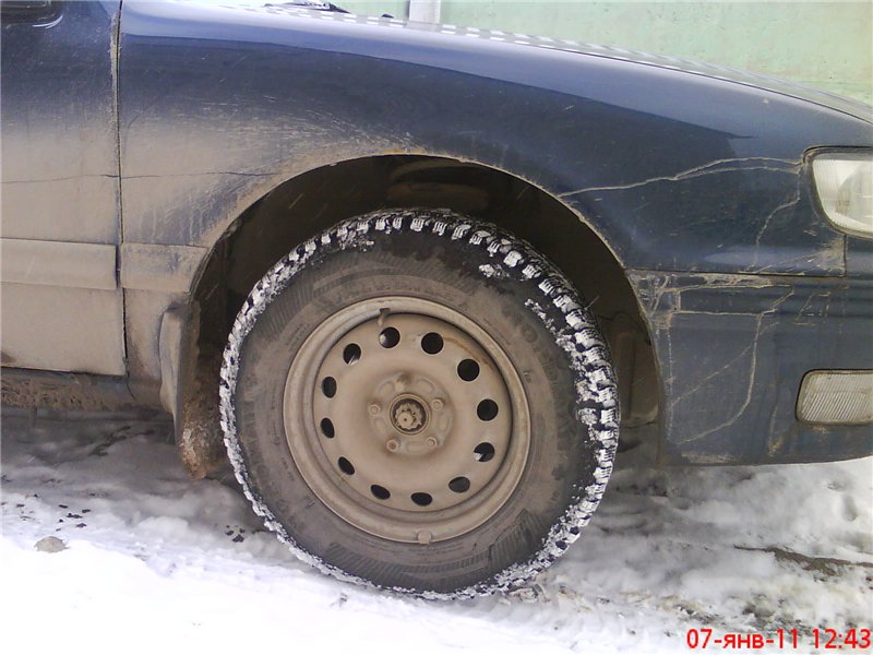

Машина пришла на зимней резине 215/65R15 -зимой особых проблем не было.По простоте душевной летнюю оставил от предыдущей машины 205/60R15 -сразу после переобувания машину стало не узнать,низкая ,неказистая,какая-то вислобрюхая.Кланялся каждой кочке, при заезде на ремонтную яму цеплял защитой картера арматуру ямы.Пришлось купить новый комплект летней резины 215/65R15-совсем другое дело.Подумывал про 225/65R15 было бы совсем отлично ,но не уверен войдет ли безболезненно по габаритам.А вообще Цефире бы клиренс побольше и полный привод и цены бы ей не было! :LOL:
