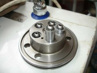

Открываю новую тему по восстановлению ТНВД.
История эксплуатации моего ТНВД.
185 тыс пробега в стохастическом режиме давит 2-3 МПА, при прогреве все нормально около 7.2 МПА.
Бензин 95 + Кастрол TBE + Масло 2Т.
Купил У Андрея В сургуте Убитый насос.
Отдал на гальванику плунжерных пар (Хромирование)
Вчера вернули обойму с плунжерами готовую.
Собрал насос - завел - работает давление в норме.
Старый насос пока на НЗ :). Если покажет себя восстановленый нормально буду заниматься восстановлением старого.

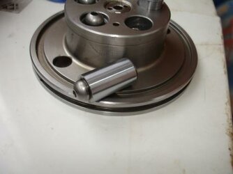

В принципе слой хороший Хрома думаю должен ходить.
Микротвердость конечно интересно какая у такого слоя т к у заводского цементирования по моему около 60.
Точность подгонки хорошая, как видно на фотке плунжер сам не падает в посадочное место, хотя до восстановления он там болтался :). Что еще интересно выработка была не равномерная видимо связано с толкателями т к толкатель по отношению к центру смещен что и приводит к такой выработке.

Важно чтобы Гофра была целая, на клапанах где с обратной стороны шарики ставятся не было разбито посадочное гнездо т к это приводит к неправильной работе клапана и сбросу давления в камеру с низким давлением, хотя и это подлежит восстановлению полировкой. Сами шарики не вырабатываются. Герметичность клапана в Плунжере. Если эти части нормальные гальванизировать плунжер можно :).
главно что бы гнезда плунжеров не были изношены, как например у меня.
а то получается что плунжера хоть захромируйся, если в гнезде уже элипс..

Выработка гнезда была т к плунжер вырабатывает и гнездо тоже.
Гнездо растачивали и шлифовали.
