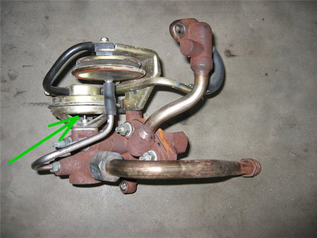

Ну если тебе похоже на срабатывание клапана, то нажми пальцем снизу на мембрану по стрелке и сравни звуки.
У меня при нажатии тоже слышен еле заметный шкрябающий звук. Может у тебя он уже готов заклинить, потому и крик подымает. :)
это вообще что за приблуда?)
у меня такой нет.
