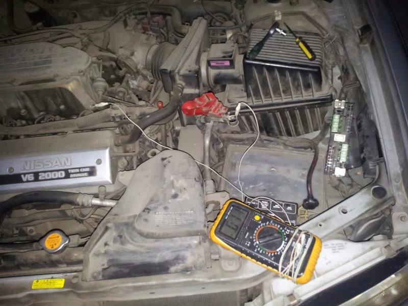

Заметил короткое замыкания, плюс клеммы акб и на корпус. Если вынуть предохранитель Fl75A battery IGN исчезает КЗ. И это измерения без АКБ и откл. фишки Генератора. По ходу коротыш завелся. Еще если вынуть 75А и ON поставить ключ зажигания, КЗ обратно. Может так и должно быть? Даже не знаю. Пока болтик заменил, предохранитель на место закрутил, АКБ на место не ставил.
Буду искать грамотного спеца. С этим блин проблемы, даже со стажем люди иногда такое скажут, что я даже понимаю что туфта. На машине езжу редко, буду по ходу дела сам тестить, может что найду :)
Это не КЗ, ты нагрузку(потребители) меришь.
При КЗ, или сгоревшей пред(как правило), или пожар эл. проводки..
