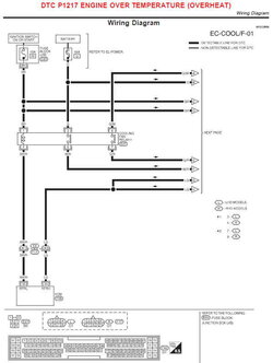

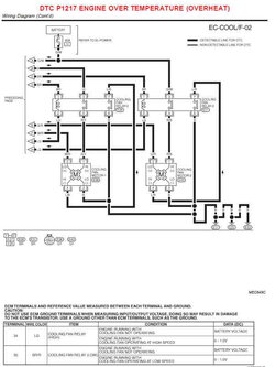

Народ подскажите.Сегодня заменил радиатор на Китайский.Проблема в том что при включении кондиционера включается только один вентилятор а второй не включается.И при чем включается тогда когда его вручную крутанешь.Такое впечатление что пусковая обмотка накрылась.У кого было такое?
И вообще как должны включаться вентиляторы?Оба сразу или по отдельности?
1. Пусковой обмотки нет.
2. Вентиляторы 2-ух скоростные
3. Используется три реле 1-ое реле медленная скорость. 2ое+3е высокая скорость (каждое реле на свой вентилятор)
Схема и логика работы
    35.3 КБ · Просмотры: 3
    42.7 КБ · Просмотры: 2 836
Схема очень сложная,без электрика не разобраться.А что по вашему мнению может мешать запуститься вентилятору?Повторюсь что когда его чуть крутанешь он начинает работать.
