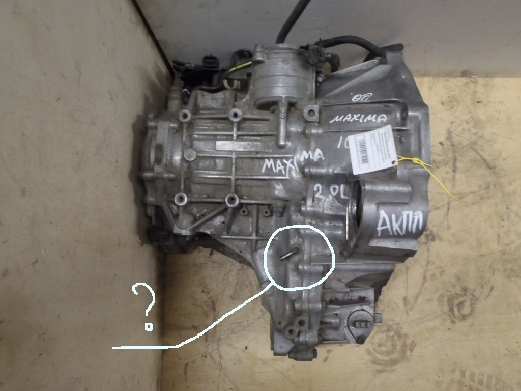

Здравствуйте! Понимаю, что не в тему, но...помогите пожалуйста! Что это за штуцер и куда он уходит? Отсоединил и не могу найти концов. Очень нужно, выручайте!
