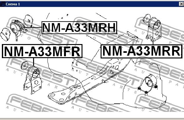

А вот с неоригиналами, подушку правую в сбореФебест делает, а переднюю и заднюю, а точнее сайлентблоки для них РБИ и JD. Выбор не богат.
По поводу оригиналов, боюсь ошибиться с точностью, но подушки стоят передняя-15тыр, задняя- 8тыр, правая-6тыр(может перед с задом перепутал, да и х бы с ним). Короче говоря, почти 30тыр только з/ч. Блин, где взять такую зарплату?! :-) Я бы с огромным удовольствием поменял все на оригинал. А так взял резинки РБИ, и походу накосячил, прочитал тут, что они меньше по диаметру.

11210-2Y000 - 2 426,88 руб.
11220-2Y101 - 2 172,97 руб.
11270-2Y011 - 11 150,33 руб.
11320-2Y000 -5 765,44 руб.
Ну как-то так, это по году выпуска с движителем VQ25.
Извиняюсь за лишнюю смуту, месяц-полтора назад, когда озадачился искать себе подушки, цены на экзисте были на уровне предыдущих постов, я ж даже чуть собственную жабу чуть не задавил от удивления. Сейчас цены упали, а зарплату никто поднимать не хочет. Так что все равно не потяну переднюю с задней,даже по одной.
Другой вопрос ,надолго ли этого Фебеста хватит ????

Спасибо за номерки! я их тоже рассматривал как вариант, но чей-то фебест совсем не хвалят, даже наоборот.
