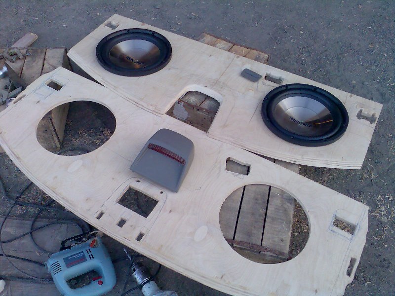

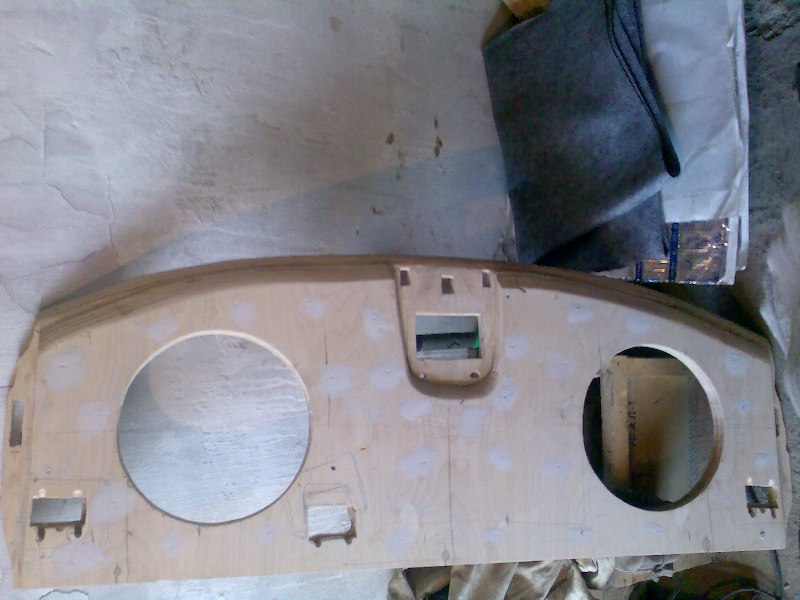

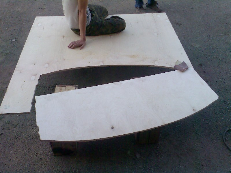

Итак прикинув, что один по середине саб будет мешать стоп сигналу я решил все таки делать полку под два… разобрав пол машины я смотрел как бы лучше расположить сабы…
Начал выпиливать из листа фанеры первый слой … обведя родной панелью по контуру…
Потом рубанков стачивал грань которая будет направлена к стеклу чтобы как можно больше использовать площадь фанеры… не забываем, что панель должна не касаться стекла как бы там не было… нужно учитывать слой карпета и возможные сдвиги панели в будущем….
Намечаем места под стоп сигнал и три ремня безопасности… вырезаем второй лист фанеры аналогично первому… и начинаем вырезать места под ремни безопасности и стоп сигнал… Хочу рассказать про стоп сигнал я специально в верхнем листе фанеры сделал под стоп прорезь потому что фанера (даже первый лист) сама по тебе уже выше штатной полки (просто штатная полка огибает как бы везде метал и она ниже) если стоп крепить на второй лист фанеры то он будет выше уже на много…

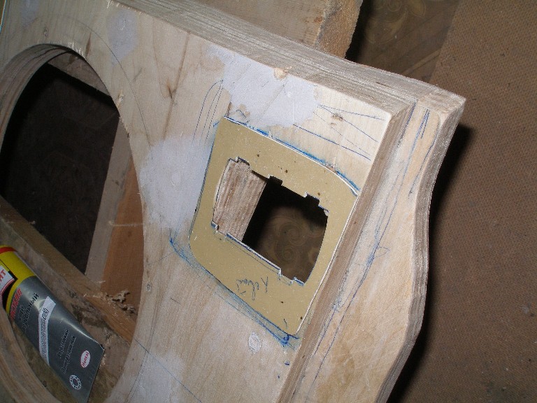

да не забываем про отверстия по самым кроям для крепления панелей задних стояк эти отверстия только в нижнем слое второй бы слой не дал бы стойкам туда залезть пришлось его укорачивать по бокам… Да под стоп сигнал пришлось сделать скос чтобы он мог туда ставиться и сниматься не снимая полки и не упираясь в стекло(!) под ремни безопасности надо делать такие отверстия, чтобы в них пролез язычок от ремня он самый широкий и если в тонкой панели он пролазит легко, то в такое же отверстие толстой фанеры он уже не пролазит((( пришлось растачивать отверстия из-за того родные заглушки уже проваливались туда да еще и не понятно было как их там крепить сверлить я их не хотел клеить тоже… такое у меня правило… родное не трогать…
Теперь самое тяжелое что было для меня и в физическом плане и в моральном (жалко было машину…) надо вырезать отверстия под сами сабы в железе. Так же я руководствовался своими правилами и здесь… мне удалось вырезать два отверстия под сабы не меньшего диаметра чем сами диффузоры при этом удалась сохранить всю планку и крепления бардачка пластикового по середине (хотя он и не сильно нужен) все три места крепления ремня безопасности хотя один конечно немного пришлось обрезать и крепления под стоп сигнал… можно было вернуть полку и этого было бы не заметно)))
Только теперь сверлим отверстия под сами сабы в панелях … Тут для меня самое главное было чтобы магниты не задевали торсионы в багажники и не мешали им открывать и закрывать багажник… Да сразу хочу сказать обращайте внимание что в закрытом и открытом состоянии торсионы в разных положения и если в открытом состоянии они не мешают то при закрывании могут уже помешать я это понял не сразу пришлось пару раз закрыться в багажнике)) подгоняем панель по отверстия внутри намечаем примерно через че будем ставить блины…
Закончив примерно вырезание двух листов и обработку их по местности начинаем их склейку… на ПВА … ох какой клей пальцы склеивает за пару минут аж больно отрывать потом (на каком его оборонном заводе сделали не пойму). Для жесткости стягиваем все струбцинами и в потай на саморезы (штук 15) оставляем на ночь для уверенности… потом разводим шпаклевку и шпаклюем отверстия под саморезы и шкурим… шкурим… до гладкости…

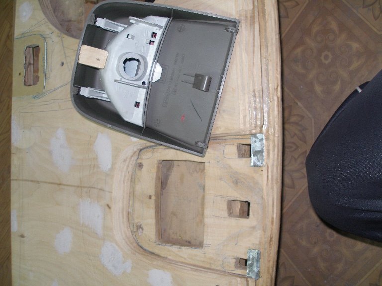

Для того чтобы стоп сигнал по подобию родной панели крепился и к моей я специально изготовил металлические пластинки, под которые он бы передними пластиковыми зажимами заходил под них… да и для того чтобы удержать сам стоп сигнал с другой стороны я приклеил небольшой деревянный пяточек чтобы в него вкрутить затем саморез через всю полку аж из багажника… благо даже отверстие там как будто было…
Теперь очередь с креплением под пластиковые заглушки под ремни безопасности… вырезаем из линолеума как в родной панели площадки (даже не знаю как их назвать) проверяем что они подходят и что в них проходят ремни вместе с креплениями… и приклеиваем на момент к дереву. Главное линолеум выбрать по тверже но не толстый иначе пластовые защелки не смогут застегнуться… не бойтесь их не видно будет под карпетом и на ощупь почти не чувствуются…

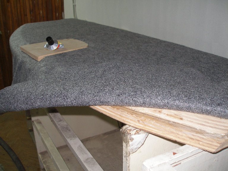

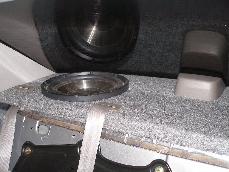

Начинаем обклеивать полку карпетом (пару дней пришлось искать нужный цвет почти в тон к салону) не забываем про углубление под стоп сигнал… получилось склеить из одного куска … ушел тюбик момента (используйте момент кристалл (это не реклама) он обычного отличается своей прозрачностью и меней вонючестью, если второе не сильно важно то первое вам даст невидимость его после высыхания на стыках и швах)…
Прошла ночь вырезаем все отверстия какие надо под сабы, стоп, и под ремни… отрезаем лишнее подрабатываем неточности подклеиваем уголки… накидываем стоп ставим саб и заглушки под ремни радуемся эстетическому виду…

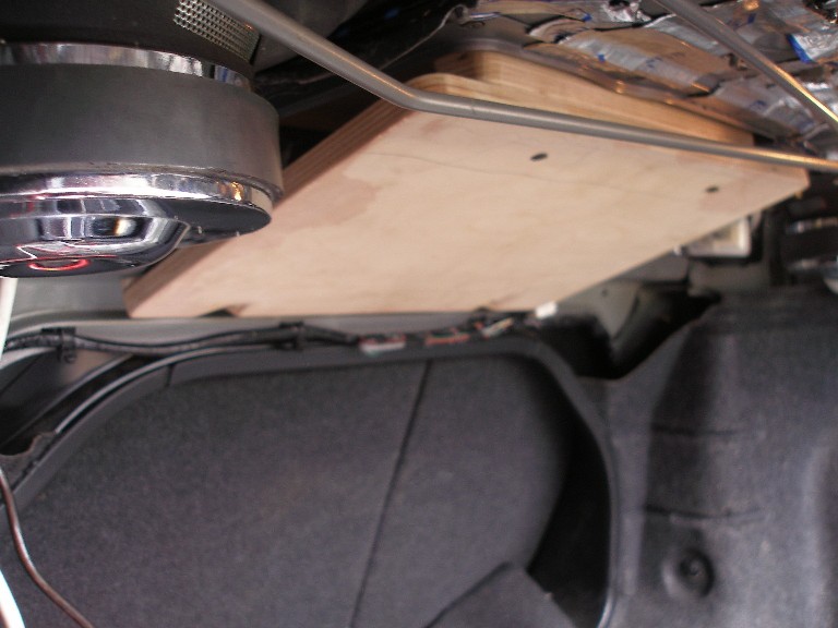

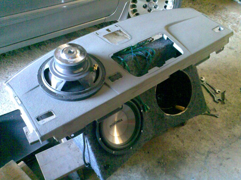

Дальше обклеиваем в машине полку с двух сторон виброй (ушло три листа) и прокладываем сплэн (шумка) между полкой в машине и моей полкой

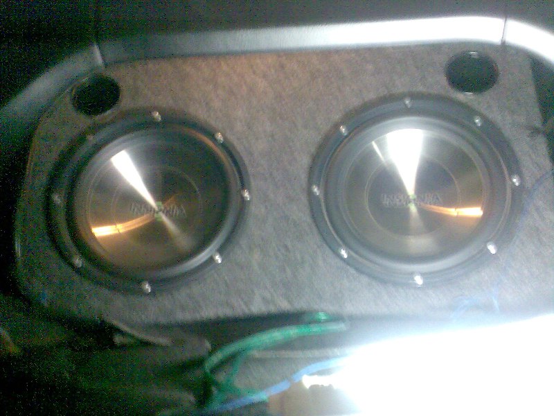

Дальше крепим, как можно жестче полку к машине с багажника я вкрутил порядка 16 саморезов полку! Да не забываем про ремни безопасности(!) Потом вставляем сабы в отверстия, не забываем про торсионы(!) и начинаем их прикручивать… это было очень тяжело, особенно тяжко было закрутить самые дальние саморезы (даже в уже подготовленные отверстия) в силу того, что там очень близко стекло… помогла маленькая отвертка типа бочонок!...Ставим стоп сигнал встал как там и был! Проверяем чтобы между ним и стеклом был зазор и фиксируем его для надежности закручивая саморез из багажника через полку! Защелкиваем обшивку стоек задних… радуемся…
Фото не много не то, но для понимания эстетики нормально…

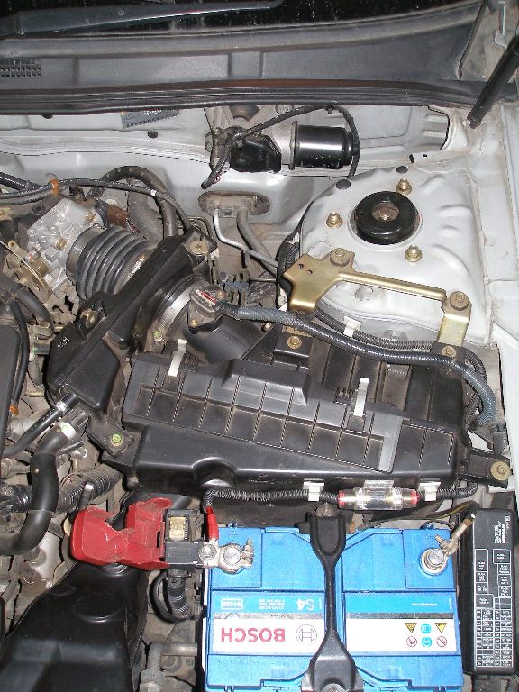

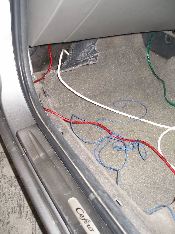

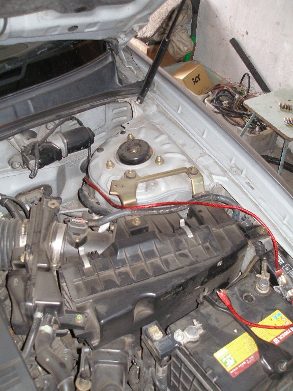

Ну что теперь надо тянуть провода... Не знаю как у кого-то тут, на сайте есть отверстие под сцепление под рулем и типа через него можно тянуть + … вот у меня такого отверстия нет… хоть ты тресни и больно муторно там тянуть все это… я немного покопавшись нашел другое место…
Можете не бояться очень хорошее место… если туда просунуть то через 10 см провод у вас вылезет за бардачком под фильтрами салона вам только и надо будет потянуть на себя
… Затем кидаем провод в гофру паяем контакты используем специальные клипсы на двухстороннем скотче фиксируем провод и предохранитель… радуемся (стрелочками показал где я провел кабель там где то всего 1метр под капотом)
Протягиваем силовой кабель и сигнальный (от маги) по левому порогу пуская в гофру в особо опасных местах и изгибах (их там пару), а акустический по правому порогу скрепляем стяжками, чтобы некуда не че не делось. Все провода в багажнике!

В результате получилось вот что...
Включаем и понимаем что не зря столь сил, времени, денег, пота и крови было потрачено на работу… Мою машину теперь слышно за квартал… У меня даже волосы на голове трясутся от баса… Хотя громко я так не слушаю больше после того как голова чуть не раскололась от баса… Очень опасно для заднего стекла оно у меня просто так и норовит вылететь из резинового уплотнителя… убавил на усе громкость… Почти на любой громкости качество меня радует… сразу и не скажешь от куда идет бас… он как бы обволакивает… ощущение просто класс! Вот чего не хватало в машине! Можно короче еще очень долго выражаться эпитетами … но тут лучше сказать лучше один раз услышать чем сто раз увидеть!
