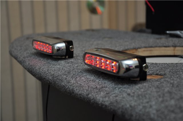

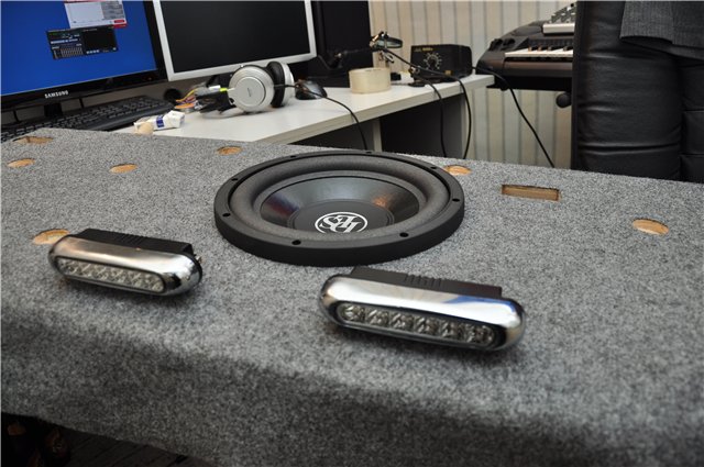

не... я даже не прорезал в новой полке отверстие под стопарь))Alex сказал(а):оставь стоп сигнал - продавать будешь поставишь обратно...

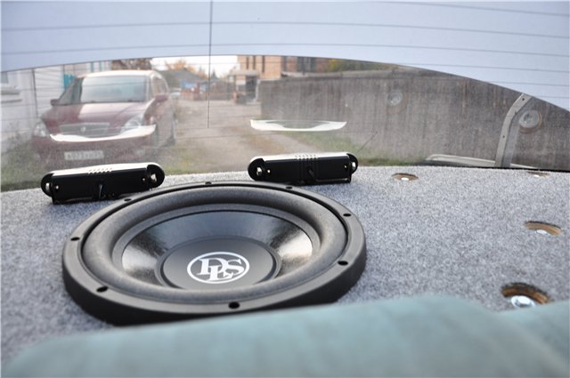

наверно чтоб не провоцировать всяких нехороших людишекодного не пойму... почему все усилок пихают в багажник? разве не красивее было бы его расположить на той же полке сзади?
По нескольким причинам:Эдик сказал(а):зачёт))) одного не пойму... почему все усилок пихают в багажник? разве не красивее было бы его расположить на той же полке сзади?![]()
Самая главная причина))Горыныч сказал(а):а вот греться летом будет 3,14Zдец
в ДХО перепаял светики на красные. ДХО вместо стопаря.Витёк (Цифиркин) сказал(а):а для чего ДХО там стоят

Фришка- вариант акустического оформления Free-Air. Т.е. без корпуса, в отличие от закрытого ящика (ЗЯ) или фазоинвертера (ФИ). Перейди на 7 страницу и узнаешь как решают проблему с металлом.Mozila0kosoy сказал(а):а какой фришке идет речь? Меня вот интересует вопрос, а как поставить блины? Кто и куда ставил? Да и как их ставить в заднюю полку если там металл под полкой?
