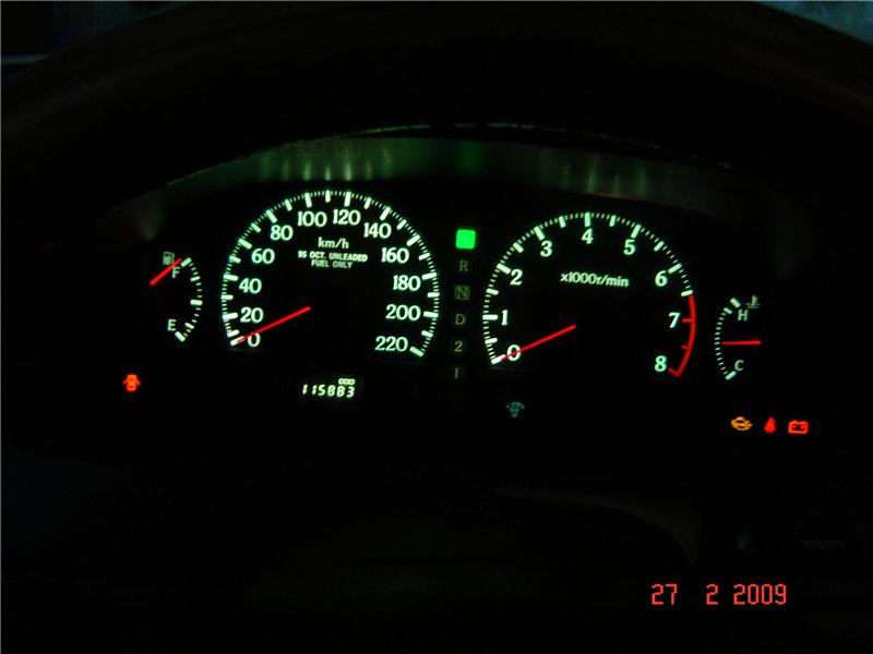

Подскажите. на щитке приборов должна гореть лампочка давления при включеном зажигании? У меня горят только те, что на фото. Значка чайника с каплей нет.
Если должна, то как разобрать оптитронную панель приборов? Боюсь, что ее спецом вырубили, потому что давление низкое. Подскажите.
Должна гореть, может перегорела, может проводка, штекер на датчике - это по электрике, а по механике тебе нужно давление мерить если думаешь что слабо давит.
Думается, что гореть должна. На моей (A33) горит:
При включенном зажигании да должна гореть, при условии что двигатель не заведен. После заводки через 1-2 сек. должна погаснуть.
Спасибо, разобрался. Не работал датчик давления. Но я с дуру полез в щиток, посмотреть на лампочку.
что то она у тебя через чур греется!приглядись там на шкале есть точка...как я понимаю эта точка и является индикатором нормальной температуры !!! т.к. у кого не смотрел у всех сртелка ровно на ней!
Речь идет о лампе давления, а не температуре!
Secord сказал(а):
И аир бэг у тя че-то не горит.
Да и у топикстартера тоже...
Аирбэг вроде не должен гореть. Гаснуть должен спустя 2-3 секунды. Если не так, поправьте.
+1
6-8сек
Всем спасибо за внимательность :) Вопрос ведь был про лампочку давления. А то, что гаснет - оно к моменту фотканья уже погасло. Я ведь не специально для этого случая фотографировал, а взял первую подходящую фотку из имеющихся - на ней лампочка горела :)
Secord сказал(а):
Ничего там не является индикатором нормальной температуры после разборки и сборки панели приборов. Как поставишь стрелку, так и будет показывать :) Правда, стрелку скорости я выставлял по GPS-навигатору, на скорости 60 км/ч.
