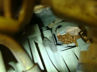

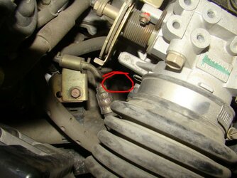

Всем привет. Вот что меня последнее время начало напрягать (см. фото)
Это как я палагаю место сочлинения коробки и двигателя?
Масло не уходит, в коробке тоже.
Вопрос, что это давит (на вид конечно припорошено пылью, но пятно стало чуть больше за последние 2 мес.).
    82.1 КБ · Просмотры: 5 005
    89.8 КБ · Просмотры: 5 004
Так оно не сочится, так потеет малость. Я бы забил на это.
пожалуй тогда действительно забью
