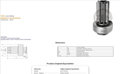

ВОПРОС!!!! можно ли поставить стартер с 11 количеством зубьев на бендиксе вместо старого 10 зубьев, не поврежу маховик или не срежит зубья на бендиксе????????ВОПРОС СРОЧНЫЙ И ВАЖНЫЙ!!!!!!
Panove сказал(а):
......кроме переборки стартера - опыт работы с ним появился во время первой его замены - тогда пришлось его разобрать, чтобы поставить родной бендикс с 10 зубцами, на новом стартере оказалось 8 зубцов)!Проблем не возникло!....
mr_vegas сказал(а):
3. Вытащил нго сартер, он оказался 8-зубцовым, разобрали, поставили на его стартер мой 10 зубцовый бендикс, не помогло, все то же самое.
https://www.cefiro.ru/experience/showart ... &thiscat=2
ЦЕФИРУШКА сказал(а):
Я пока решила не обижаться, но очень хотелось бы выяснить , что это такое .
То, что все почему то называют бендиксом, называется обгонная муфта стартера. А бендикс это фирма такая.
Позвонив в Ниссан Мастер, что на Шорной, узнал, что можно ставить стартера с различным количеством зубьев, и 8 и 10 и 11, сказали, что проблем не будет и чем больше зубьев тем мощнее он крутит!
Поставил 11 вместо старого 10, так теперь секунды работы стартера сватает завести машину!
