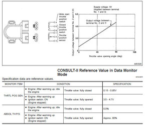

на А33 ДПДЗ же вроде не по напряжению выставляется, а по щупам
на А32 на коробке два датчика:
1. датчик скорости. идёт только на спидометр, машина без него едет как обычно, скорости переключаются нормально, только спидак не работает, стоит под стартером
2. датчик оборотов. от него зависят переключения, от него тупит АКПП, стоит в районе левого переднего колеса, под защитой
У меня А33 .выставляли ДПДЗ по напряжению ослабляли винтики и поворачиваешь его по оси , и на тестетере видно изменение напряжения ,мы выставили 0.48 .
Гаврилов миллион раз писал что на А33 ДПДЗ выставляется по щупам, методика есть на сайте
0,48 это для А32 напряжение :)

Долго я мудохолся, выставлял по хорошим щупам - проверял их штангилем. Выставил на отлично по всем проверкам мануала. Смотрю в TECU2 - 028 22111C Положение дроссельной заслонки 1 --- 0,480 Вольт. Совпадение или всё-таки на А33 такое-же значение? :rolleyes:
Получается выставляя идеально по щупам получаем 0.48 В , или выставляя 0.48В пробуем щупами приходим к идеалу
Нет не так.
Выставляем по щупам, проверяем напряжение - пределы 0,15 - 0,85В (!)
Это для А33!!!!
    81.7 КБ · Просмотры: 4 401
