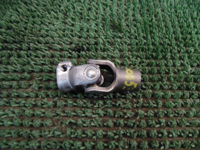

возможно закусывание рулевого кардана

Когда придёт вторая контрактная рейка залью кардан рулевого вала WD-40 и маслом намажу, посмотрим. Может его тоже придётся покупать. Уж очень достал тугой руль. Ездил недавно сход развал делать, дак когда выезжал колёса передние стояли на дисках поворотных на подъемнике и руль вращался пальцем так обрадовался по началу ) а потом мастер сказал в чем дело ((((
он ? Каталог выдаёт номер аналога от Maxima/Infiniti. Тоесть они одинаковые на Cefiro A32/33/Maxima ?
вроде он, садится на рейку
конечно, при чем на РХ300 довольно распространенная проблема
