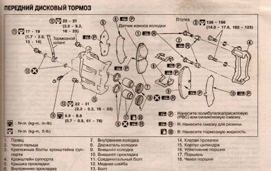

nissan maxima 2002 2.0L
На левом колесе направляющая втулка суппорта с резинкой сверху, без резинки снизу. На правом - наоборот. Как правильно?
Бен, ай нид хелп))
Судя по картинке на экзисте, с резинкой сверху, больше ничего по этому вопросу не нашел.
Из мануала
Бен, ай нид хелп))
Во-первых, на каком колесе, на переднем или на на заднем, во-вторых, по крайней мере на А32 у меня, на передних колесах направляющая с втулкой резиновой должна стоять сверху, а на задних - снизу, тоже этим вопросом задавался, в итоге, с помощью друзей с клуба и интернета в частности это выяснил
