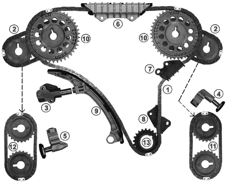

собсвенно сабж, стоит или нет. Или лучше купить по отдельности? Цена в магазе около 8 т.р
пикча
