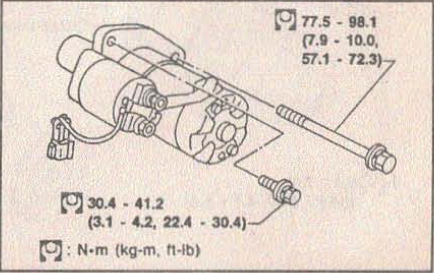

всем привет. поменял сегодня щётки на стартере,поставил на машину попробовал завести, а в ответ тишина....потрогал втягивающий,а он горячий. В чём проблема??? снятый стартер проверял на акб,корпус на - свободный болт на +, не крутит,потом корпус на - а на болт куда прикручены щётки плюс, стартер крутит. втягивающий корпусом на минус,а на его провод + срабатывает но как то через раз. Что скажите?? Втягивающий на свалку??
Всё разобрался!!! :D
Вот выдержка из мануала,делал по ней,она не правильная!!!
А вот так правильно!!!!
