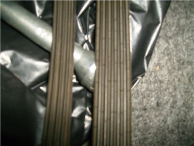

У меня стояли вот такие ремни: Mitsubishi ribstar 6PK1095 и Mitsubishi ribstar 4PK775
Большой износился, маленький нормальный еще:

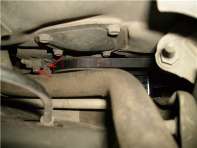

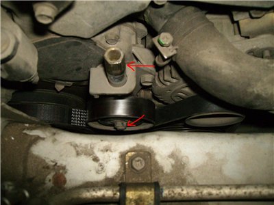

Подняли на подъемнике, и по ходу крутили вот эти болты(я их и дома крутил, но ремни не обвисали, и не понял в какую сторону, по ходу затянул чуть-чуть

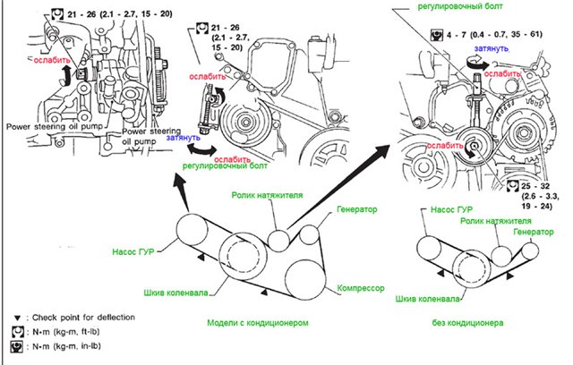

когда раскручиваешь этот болт, походу он вниз уходит, так там за него и тянули вверх(предварительно освободив ролик),
Вот в разрезе фотку надыбал, сдесь указал куда он по ходу и ремень тянул, и красные точки, по ходу болты раслабляли.
Затем все ремни чуть обвисли, он их снял, померил с новыми, оказались одинаковыми, натянул новые, на ролики и начал затягивать всё обратно, я ему про задний болт говорил, он сказал что он трудно доступен, он по другому сделает, ну по ходу все получилось, ремни встали на место, затянули ИМХО нормально, теперь думаю можно самому менять

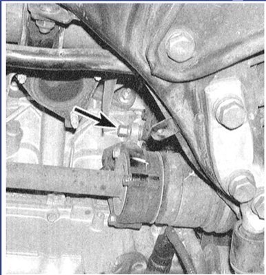

Дядя Вася взял за работу 2000 тенге(Имхо норма, некоторые просили до 4000 тенге). Вот фотка 3-го болта, надыбано с учебника которые есть на этом сайте:
