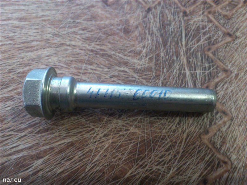

Всем привет! Небольшая ремарка. Мож кому пригодится эта инфа.
На днях занимался суппортами - загремели опять зараза. Отверстие под палец было немного разбито. Именно отверстие в суппорте (хз что там за сталь такая). т.к. хотел тупо купить оригинальный палец и заменить - ан нет, померил в магазине а он болтается точно также. Случайно в соседнем магазине увидел всякие пальцы продают.
Один из них подошел просто идеально, для разбитого отверстия. Только по длине чуть больше - эт не беда отпилил и в путь. Вот сфоткал на всяк случай.
Не знаю правда от какой он машины - магазин в основном тоетовский.
