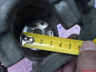

Приехал с гаража, снимал задний суппорт, диаметр поршня приблизительно 34 (мерил метром, вышло 33), но это явно не 51!!!
Я сразу и не заметил!! У тебя ж Максима!!!! Вот поэтому, наверное, диаметры разные!

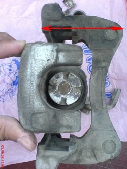

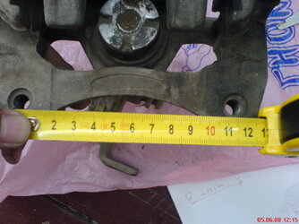

:D наконец-то отремонтировал я свои тормоза!!!
Купил задний правый суппорт+колодки на разборе от 32 кузова, 2-х литровая Цефира 96года. (всё вместе 900р). Заехал на СТО вытащили поршень, а он как новый)))).
Заменили полностью весь суппорт. Подошел тютелька в тютельку!!!!! НО!!! Есть небольшая несходимость: в 32-ом кузове немного длиннее (вылет) скоба (показано на фото 1), пришлось вернуть старую, и к ней прикрутили новый суппорт!!
Кстати, диаметр поршня не 34, а 31мм, как на 32-ом, так и на 33-ем кузове.
